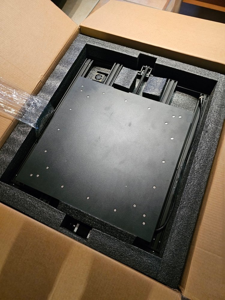

Also den CR10 S5 bestellt, und innerhalb von wenigen Tagen stand eine große Kiste vor der Tür. Öffnet man den Karton, schaut einem gleich das riesige Druckbett (500x500 mm) entgegen:

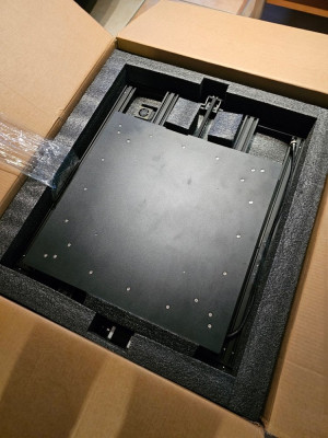

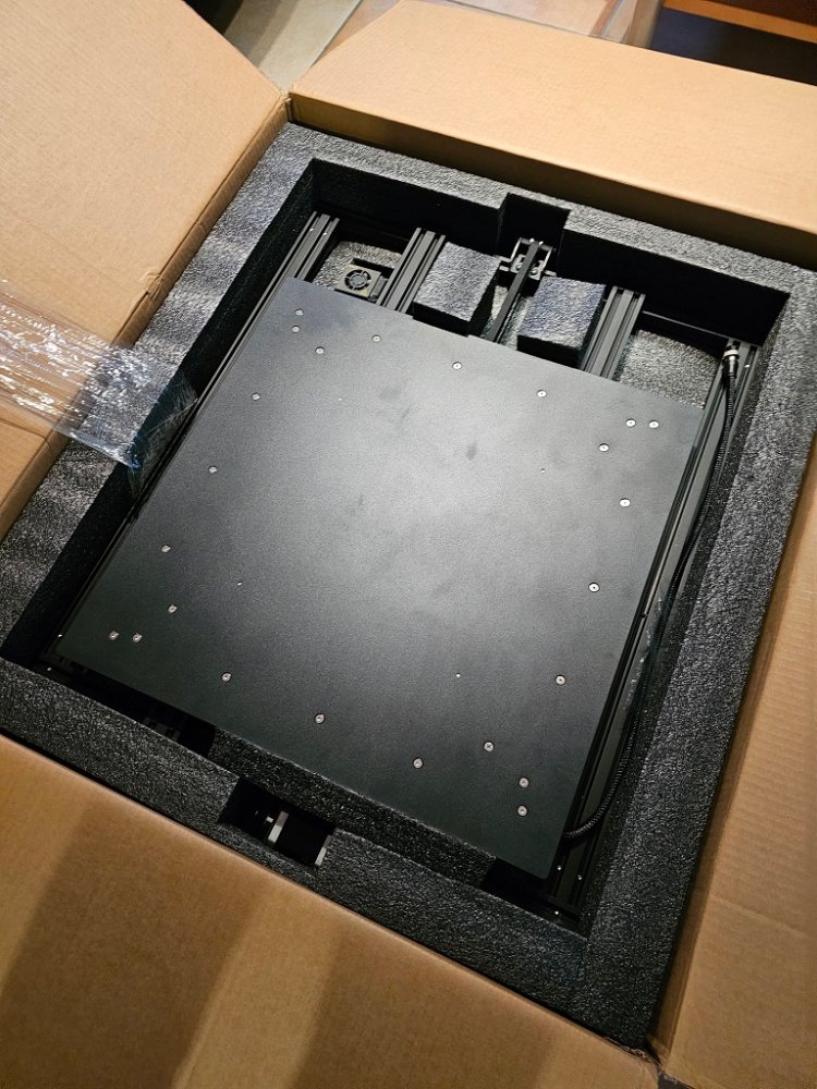

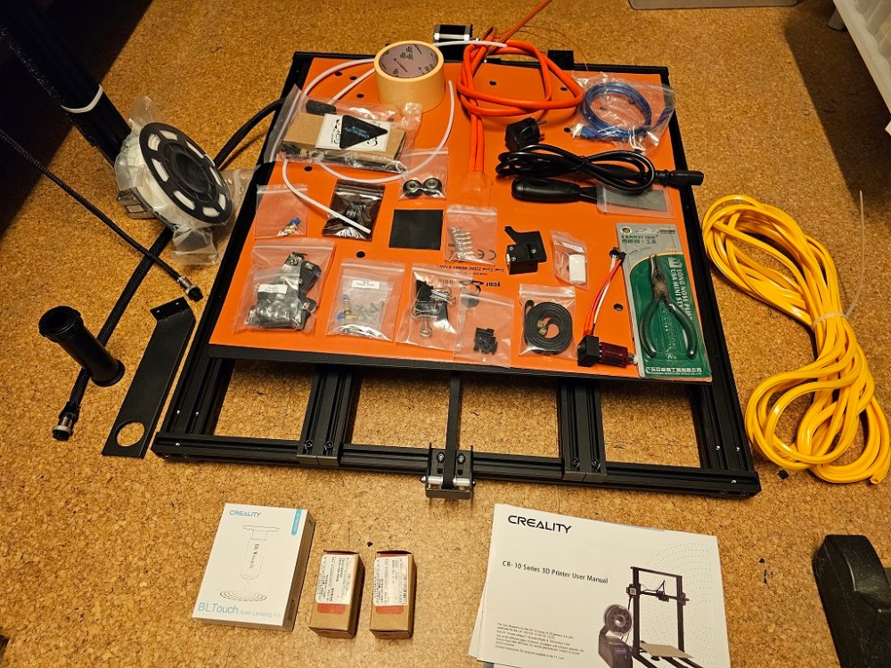

Nach dem Auspacken habe ich erstmal alle Teile nett für ein Photo angeordnet. Wegen des Ausverkaufes hatte ich gleich alles an später wahrscheinlich benötigtem Zubehör mitbestellt: Großes Heizbett über die ganze Fläche statt des serienmäßigen, nur die Mitte des Bettes heizenden, ein BL Touch für automatisches Bettleveling, und ein paar Düsen in etwas größerer Dimension. Von Creality war außerdem bereits eine geradezu verdächtig großzügige Menge an Ersatzteilen beigelegt: Ersatz-Hotend, Ersatz-Extruderteile, Verkabelung, usw, usw..
Der rein mechanische Zusammenbau ist dann (wie schon in zig Youtube-Unboxing-Videos zu sehen) relativ trivial. Es wird einfach nur die Brücke mit der höhenverfahrbaren X-Achse an das Chassis geschraubt. Dann noch die Kabel angestöpselt, und schon ist das Ding fast fertig.

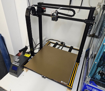

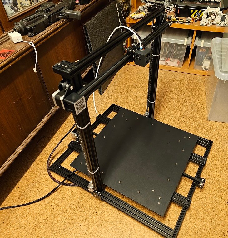

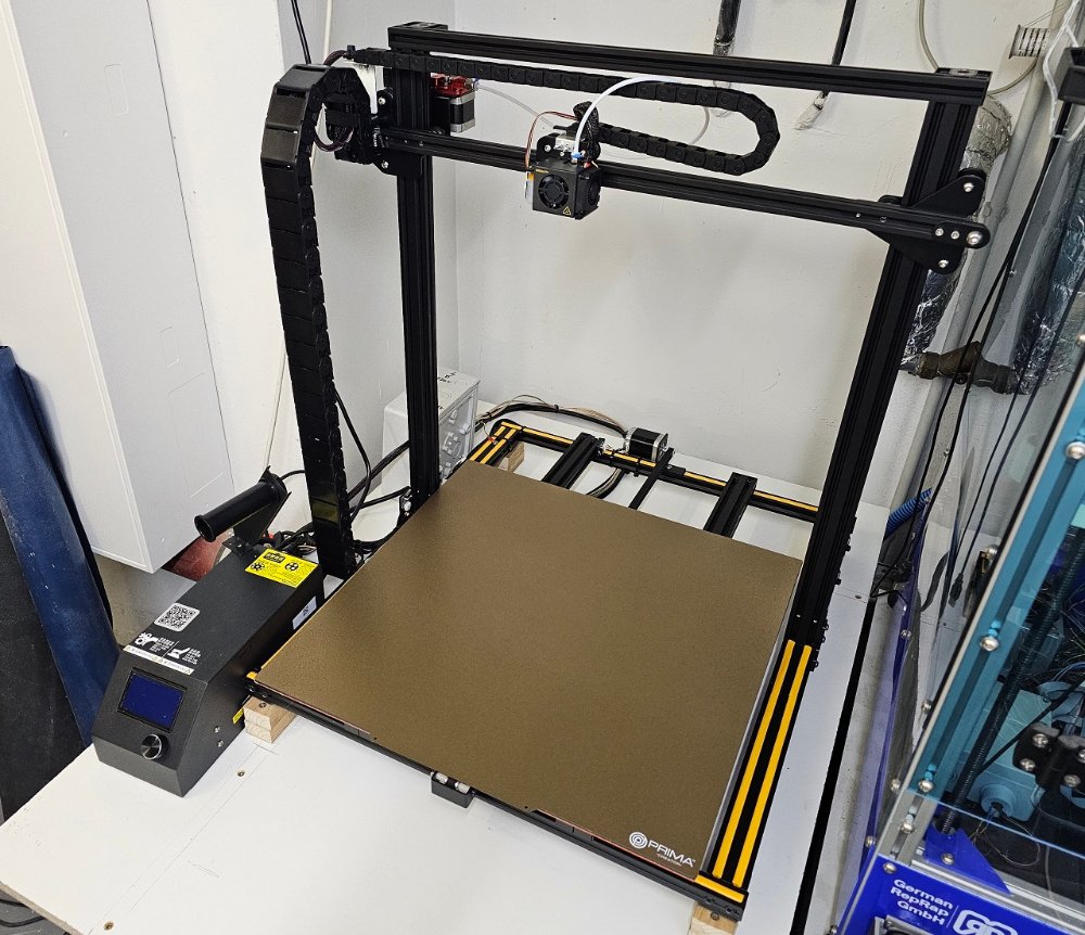

Fertig out of the Box sieht das Schätzchen dann so aus:
Sieht ja gar nicht so groß aus. Man darf aber nicht vergessen, daß das Teil als "Bettschubser" das Druckbett um komplette 500 mm hin und her schiebt, also eine Gesamtlänge von > 1.000 mm auf dem Basteltisch braucht. Uff !

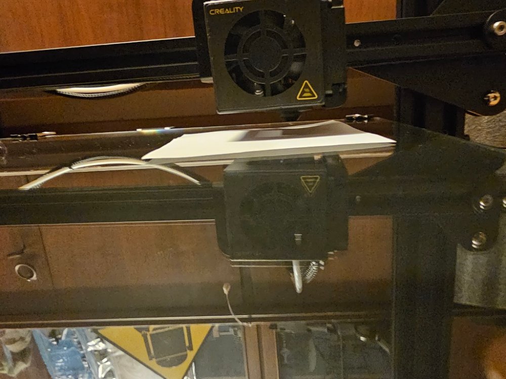

Dann ging´s ans Bedleveling: Erster Punkt vorne links: Check. Zweiter Punkt hinten links: Check. Dritter Punkt hinten rechts: Hä ? WTF ? Das Bett, das links schon auf 0,2 mm Abstand eingestellt har, hatte rechts rund 7 mm Abstand !!! Und da war auch mit den Einstellfedern nichts zu machen.
Die Fachleute in der großen chinesischen Druckerfabrik hatten schlicht die beiden Z-Hubspindeln auf 7 mm unterschiedliche Nullpunkte eingestellt ! Jetzt verstand ich, daß im Internet einige Anfänger über den CR10 S5 fluchen, und teils erst nach Monaten zum Laufen bringen.
Also die rechte Z-Spindel gelöst, und mit der Schieblehre so gut es ging auf die gleiche Höhe wie links eingestellt. Danach konnte man endlich ordentlich bedleveln.

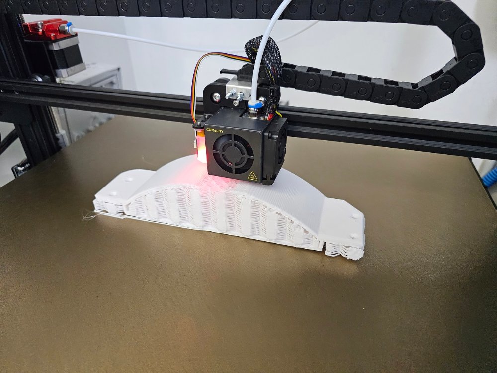

Dann ging der erste Testdruck los, mit der dem Drucker beiliegenden 200g-Testspule. Aber dazu im nächsten Beitrag mehr...

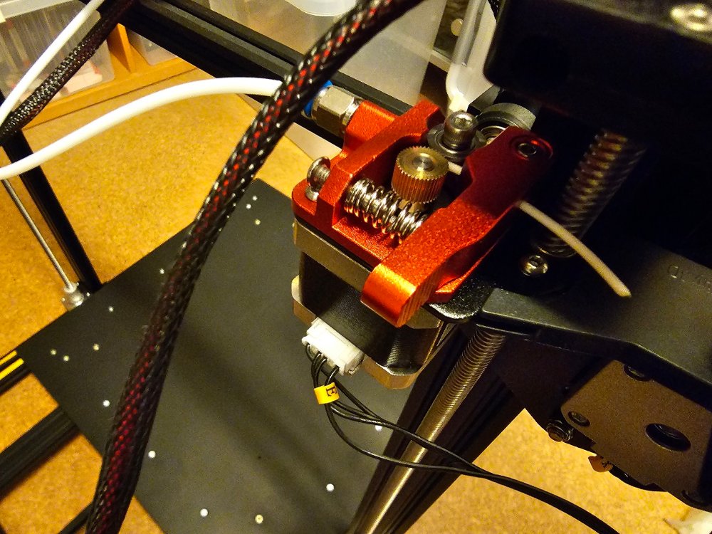

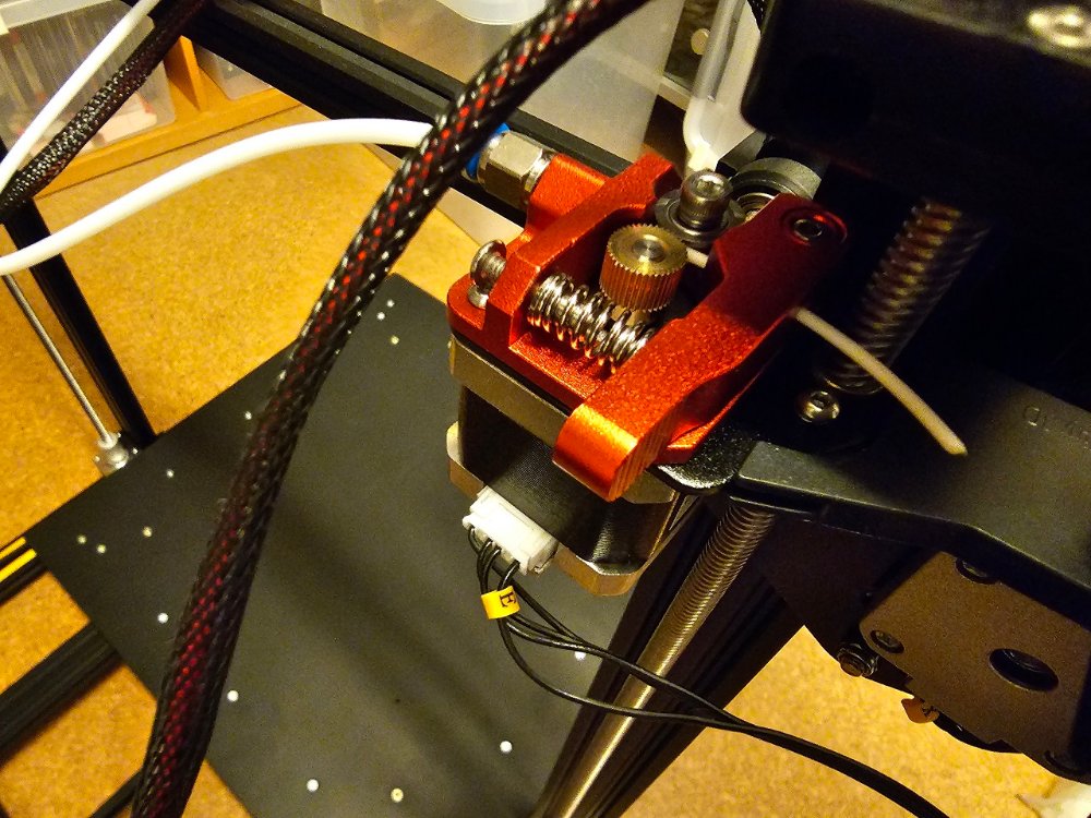

Akt Eins ist der Extruder: Das serienmäßige Plastikteil wurde gegen eine Metallversion ausgetauscht. Gibt´s für unter zehn Euro bei dem großen Fluß.
Der Metallextruder wird noch durch eine 50 Watt-Heizpatrone (statt der serienmäßigen 35 W) ergänzt. Hintergrund ist, daß ich logischerweise wegen des großen Bauraumes große Düsen (0,8mm oder gar 1,0 mm) verwenden möchte (muß), um keine ewigen Druckzeiten zu haben. Fette Düse heißt aber größerer Massenstrom an Filament, was in der gleichen Zeit aufgeheizt werden muß (außer, man dreht die Geschwindigkeit runter). Mit der serienmäßigen Konfiguration war mit einer 0,8er Düse bei ungefähr 70 mm/s Filamentgeschwindigkeit Schluß. Darüber ist der Extruder hörbar übergesprungen.
Daher: Fette Heizpatrone. Ich hoffe, damit auf etwa 100 mm/s zu kommen.

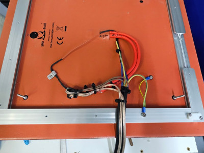

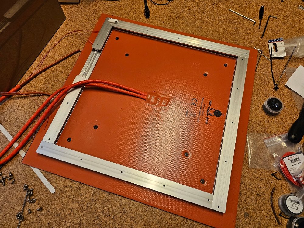

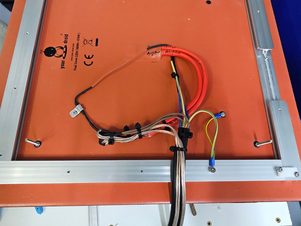

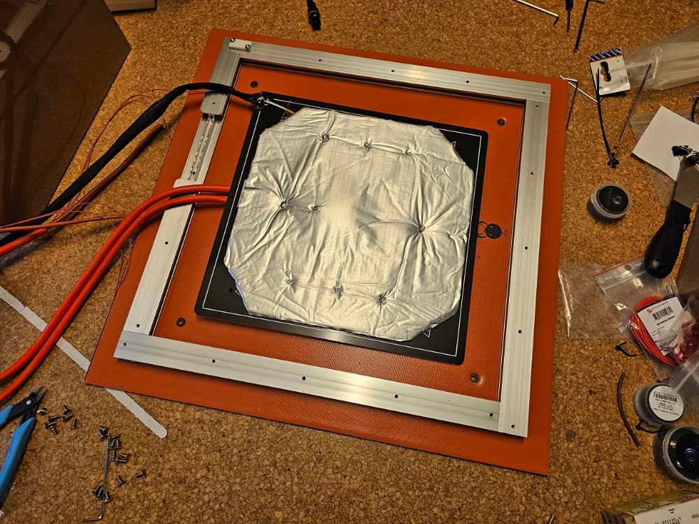

Für die Montage der Heizmatte wird der Alurahmen unter dem Bett entfernt, dann entfettet und die Matte aufgeklebt. Der Alurahmen wird mit längeren M4-Schrauben wieder befestigt:
Hier übrigens im Vergleich die werksseitige Heizplatte:

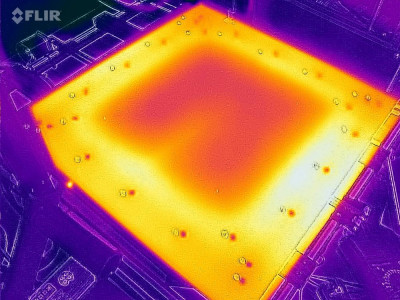

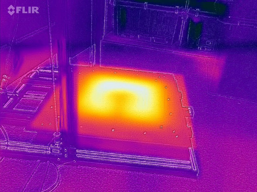

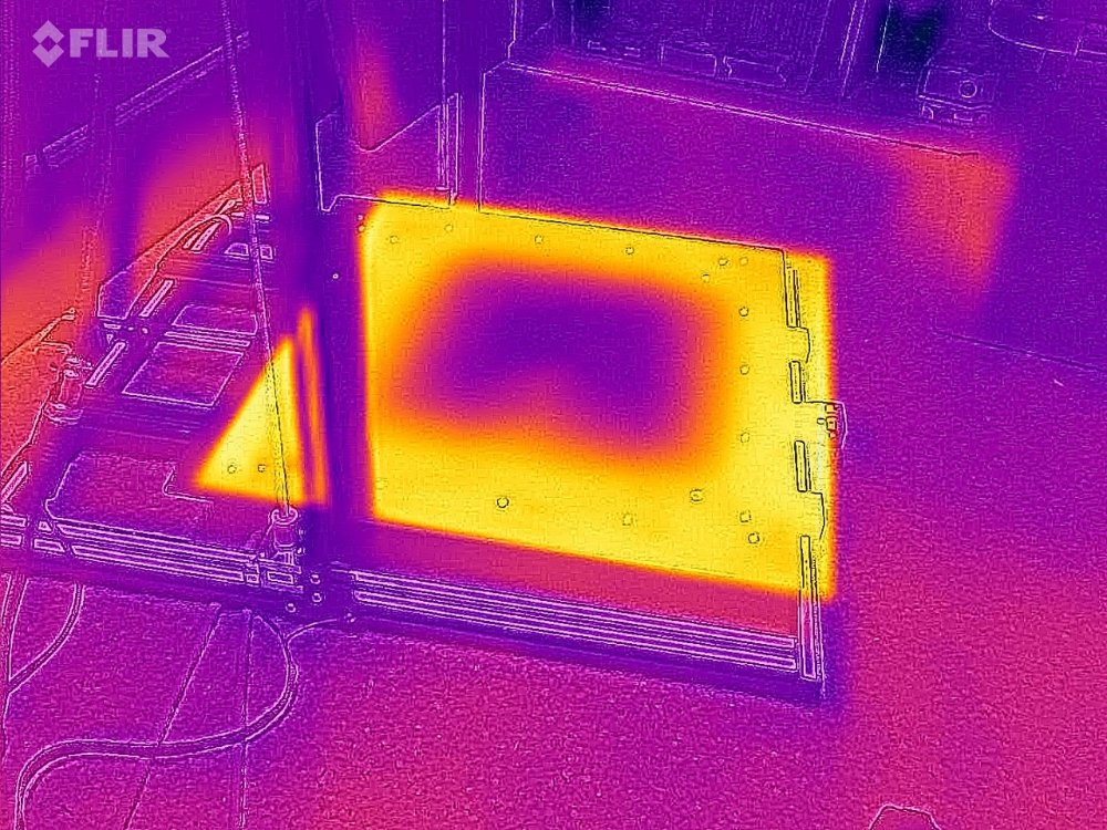

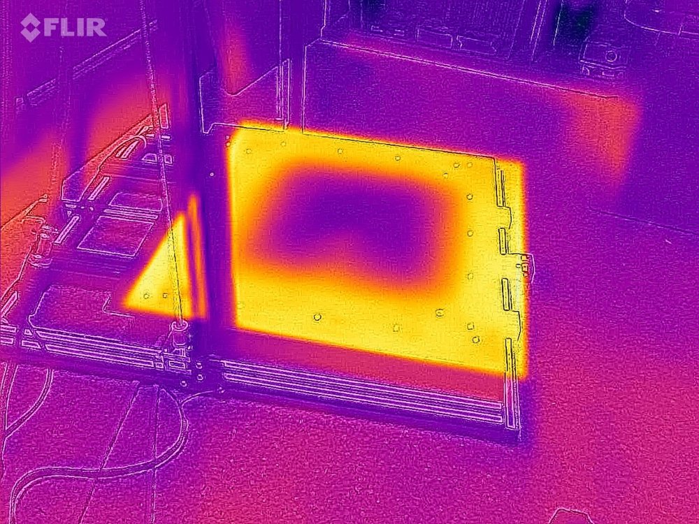

Dann die ersten Tests (um überhaupt rauszufinden, welcher Draht welche Zone ansteuert). Eine der beiden Anschlüsse wurde ordentlich über einen Taster (!) mit 230 V verbunden. An den 100K-Thermistor wurde ein Multimeter angeschlossen, und die zugehörige Meßwerttabelle studiert. Bei 25°C = 100 kohm; sinkt der Meßwert unter 10 kohm, liegen rund 90°C an; dann sollte man aufhören zu heizen. Diese Kontrolle ist wichtig, denn wie man sehen wird, geht es mit dem leistungsfähigen Bett ziemlich flott.
Von der Arbeit konnte ich mir einen Wärmebild-Aufsatz fürs Smartphone ausleihen, so daß man sehr schön sehen konnte, wo es warm wird. Nicht wundern über die komische Optik; die Kamera kombiniert Konturen aus dem Realbild mit dem Wärmebild, damit man besser sehen kann, wo man eigentlich ist.
Sieh da, der erste Draht war die Innenzone:
Und nach kurzer Umbaupause war der andere Draht dran:
Die Temperatur stieg dabei durchaus flott. Bereits nach etwa 10 Sekunden waren 40°C über die ganze Fläche erreicht. Der Test auf 60° oder gar 100°C (ich träume ja noch von ABS) kommt erst, wenn das Heizbett geregelt und gesichert läuft.

Daher habe ich in die 230V-Zuleitung unter dem Bett zwei Thermosicherungen mit der Auslösetemperatur 120 °C eingebaut. Diese sollten beim Überschreiten der Temperatur schmelzen, und somit die Spannungszufuhr kappen. Der Wert "120°C" ist natürlich erstmal ein Testballon. Einerseits will ich bis 100°C heizen, und etwas Luft muß zwischen Dauertemperatur und Auslösetemperatur liegen; andererseits kommt wegen notwendiger Isolierung sowieso nicht die volle Betttemperatur bis zur Thermosicherung.
Letztlich habe ich eine Thermosicherung für die äußere Heizfläche an einem leeren Schraubloch mit einem Alublech befestigt (links unten im Photo), und eine zweite fast mittig für die innere Heizfläche unter den Anschlußkabeln:
Wenn eine der beiden Sicherungen auslöst, werden sicherheitshalber beide Heizflächen abgeschaltet.

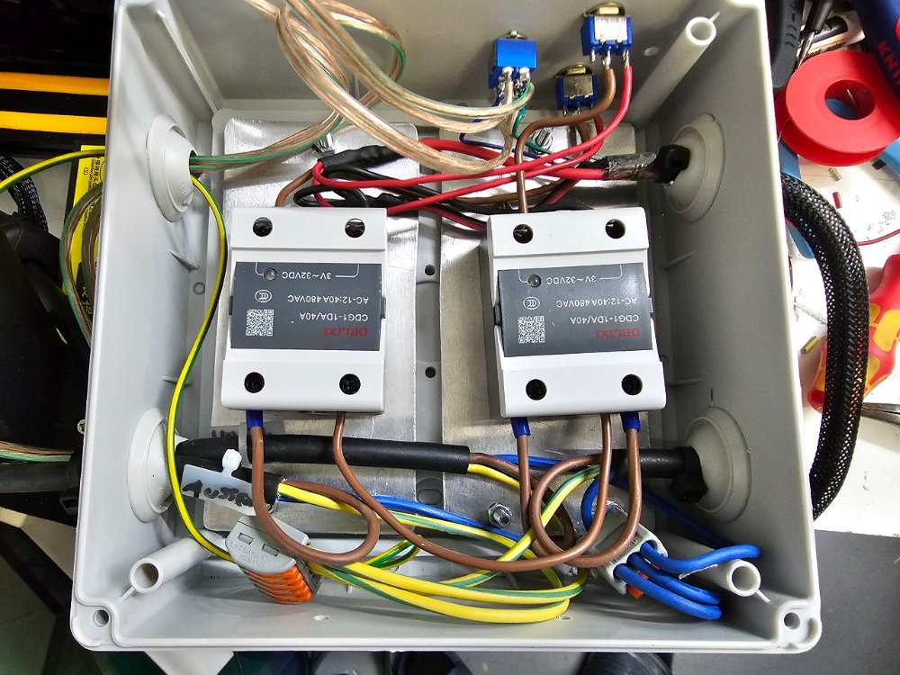

Da ja jetzt mit 230 V geheizt wird, wird der Ausgang "Bett heizen" von der Creality-Steuerung jetzt auf zwei "Solid State Relais" (SSR) geleitet, die im Prinzip wie ein elektronisches Relais die 230V schalten. Der Vorteil der SSR ist, daß diese auch hohe Schaltzyklen, wie z.B. bei einer Pulsweitensteuerung des Heizbettes problemlos verkraften.
Es stand natürlich außer Frage, die gefährliche 230 V-Spannung in den Creality-Steuerkasten einzubauen. Sämtliche Netzspannung ist in einem separaten Schaltkasten unterbracht. Unten in dem Kasten liegt die Netzspannungsebene; oben die harmlose 12V-Ansteuerungsverkabelung:
Ganz wichtig ist natürlich noch, alle Metallteile des Druckes und insbesondere des Heizbettes mit dem Schutzleiter des Stromanschlusses zu verbinden, damit im Fall eines Isolationsfehlers der häusliche FI auslöst.

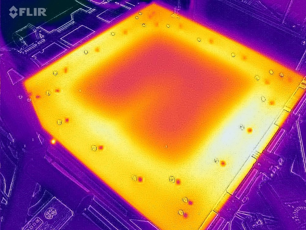

Mit Schaltern kann ich zwischen den Heizzonen umschalten; also z.B. nur die innere Zone heizen lassen.
Das Ganze wurde dann äußerst vorsichtig und schrittweise in Betrieb genommen; erst die Niederspannungsseite, und dann der 230V-Teil.
Kontrolliert wurde das Schalten wieder mit der Thermografiekamera.
Es zeigt sich, daß die Leistung des Heizbettes mehr als ausreichend ist. Mit dem serienmäßigen Heizbett klagen viele Nutzer über sehr lange Aufheizzeiten; mit dem Zweizonenbett heizt der Drucker innerhalb von ca. 20 Sekunden z.B.auf 40 °C auf, und schaltet dann erstmal für eine Minute ab, bevor er wieder ein paar Sekunden nachheizt. Man könnte auch fast von einer leichten Überdimensionierung sprechen.
Ein kleiner Nachteil zeigte sich noch: In dem Zweizonenheizbett sind ja auch zwei Thermistoren als Temperatursensoren eingebaut. Aber offensichtlich sind BEIDE in der Mittelzone untergebracht; denn die Meßwerte unterscheiden sich weniger als 1°C; auch wenn man jeweils die andere Zone aufheizt.
Das hätte den blöden Effekt, daß man theoretisch die äußere Zone aufheizen könnte, aber der Sensor in der Mitte davon nicht viel mitbekommt. Und schon läuft man in einen "Thermal Runaway". Also darf man auf keinen Fall nur die äußere Zone alleine beheizen; immer nur parallel mit der mittleren. Ich werde wohl die Schalter noch mal entsprechend anpassen.
Das Photo zeigt so einen testweisen Thermal Runaway; natürlich rechtzeitig abgebrochen:

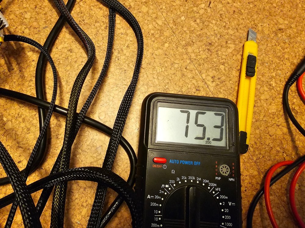

Da hat sich zwischenzeitlich ergeben, daß der Grund für das Schwächeln des Extruders ein zu klein eingestellter Strom des Schrittmotortreibers war. Ich habe einfach mal an den Potis der Schrittmotortreiber auf der Hauptplatine die Spannung gemessen. Diese Spannung ist proportional dem Motorstrom.
Jetzt gibt es leider im Netz keine wirklich offiziellen Aussagen, welche Spannung richtig wäre. Faustregel ist: Nur so hoch, bis der Motor dauerhaft nicht heiß wird.
Da man aber auch beim Messen schon festgestellt hat, daß der Treiber des Extruder-Motors um rund 20% unter denen der anderen Schrittmotoren lag, habe ich einfach mal den Extrudertreiber auf das Niveau der anderen Motoren hochgestellt. Und siehe da: Der Motor wird jetzt zwar handwarm, aber nicht heiß, und es gibt jetzt keine Schrittverluste mehr.
