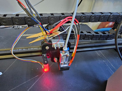

Kurz vor Weihnachten wollte ich noch einen Lagerring für den R4-Dome drucken, bei dem der Druck aber in der vorderen rechten Ecke mit "Thermal Runaway" abbrach. Warum ?
Ich habe dann mal probeweise den Slicer gewechselt, um Hardwareprobleme auszuschließen. Aber siehe da, auch mit einem anderen Slicer brach der nächste Druckversuch an nahezu der gleichen Stelle ab.
Also lag doch der Verdacht auf einen Hardwaredefekt nahe. Und wegen der Örtlichkeit in einer extremen Ecke des Druckbettes habe ich gleich mal auf Kabelprobleme getippt.
Also das Hotend-Kabel von der Elektronikbox gelöst, und die hauptverdächtigen Kontakte (des Thermistors) durchgemessen, während ich am Kabel gewackelt, und den Schlitten bewegt habe. Und siehe da, anfangs war es noch ein Wackelkontakt, aber nach etwas Hin- und Hergeschubse dann überhaupt kein Durchgang zu messen.
Also Schutzschlauch runter, und Kabel freigelegt. Als Übeltäter stellte sich eine von mir fabrizierte Lötverbindung heraus, weil ich das Creality-Hotendkabel ja trennen mußte, um das Kabel in die Energiekette einzufädeln. Und an einer der Kabel hatte ich wohl beim Abisolieren auch den Großteil der Adern durchtrennt, so daß das Kabel dann direkt neben der Lötstelle gebrochen war.
Aber das war ja schnell repariert, und dann lief der Drucker wieder einwandfrei.

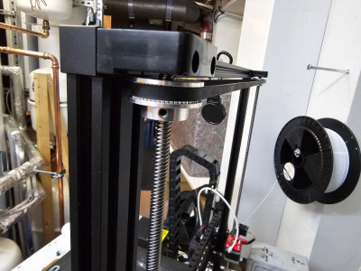

Re: 3D Druck mit dem Creality CR10 S5 (500x500x500 mm)
Der "Z-Sync-Kit" koppelt einfach über einen passenden Zahnriemen die beiden Z-Spindeln:
Ich hoffe mal, daß jetzt beide Spindeln dauerhaft synchron laufen werden. Schauen wir mal.
